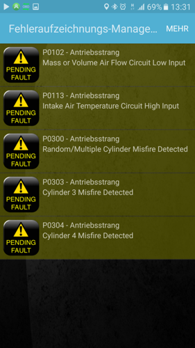

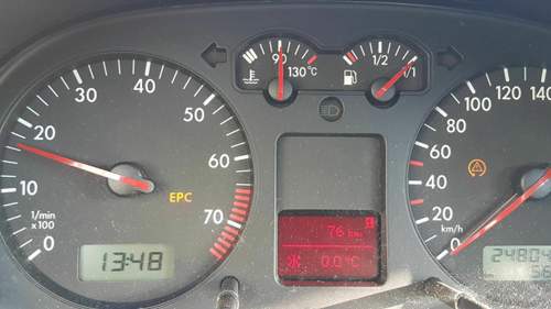

Update 5:
Bevor ich den KAT austausche, dachte ich mir probier mal den LMM abzustöpseln, ob sich da was ändern tut.
Nun... gesagt getan, die ersten Meter sofort die EPC und ESP aufgeleuchtet, dann beim fahren erst nichts verändert, dann aber kräftig beschleunigt, bei etwas 4000 rpm plötztlich motor blockt, also nimmt kein Gas an, sobald die drehzahl etwas abgefallen ist Gas weg und drauf wieder bis etwa 4000rpm.
Dann Fehlerspeicher ausgelesen, 5 Meldungen
1+2 ist ja noch nachvollziehbar.
aber die anderen, kein Zündfunke auf Zylinder 3 + 4 ???
Kann das jemand nachvollziehen, vielleicht liegt die Ursache des Leistungsverlustes garnicht am Kat sondern ganz woanders??
Nachdem LMM wieder eingestöpselt, Fehlerspeicher gelöscht, läuft es wie gehabt mit verringerte Leistung ohne Fehlermeldungen. Könnte es sein das diese Fehlzündungen immer vorhanden sind aber es nicht im Fehlerspeicher abgelegt wird wenn der LMM eingestöpselt ist??
Irgendwie bringt mich dieser unerklärlicher Leistungsverlust total aus meiner logischen denkweise..
