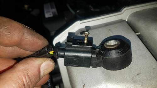

Wenn es nicht der Kat ist, könnte es am Nockenwellensensor oder dem Hallgeber/Klopfsensor liegen?
Das könnte evtl. auch erklären warum es im unteren Drehbereich relatif kraftvoll ist dnan nicht mehr.
oder oder... bin auch ehrlich gesagt etwas durch den Wind und kann wo möglich nach über 3 Monaten nicht mehr gesund/klar denken.
Vielleicht erkennt ja jemand der noch nicht so vollgeleaden ist wie ich, klarer denekn?
Ich hoffe es doch.
der Motor sollte Kompression genug haben, sonst würde es auch nicht den Drehmoment laut Anzeige im unteren bereich erreichen oder?
Melde mich nochmal nachher mit den Videolinks.
Übrigens den Klopfsensor bzw. den Stecker konnte ich nicht auswechseln da man dafür sone spezielle Zange braucht, gefummelt habe ich genug in gebeugte Stellung, ich hätte da unter schmerzen wahrscheinlich mehr kaputt gemacht so das es garnicht mehr geht, habs temporär mit ne kleinen Messingschraube fixiert, ms mal später es richtig machen, wenn ich wieder schmerzfrei bin.
