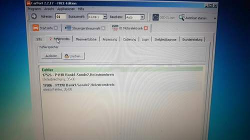

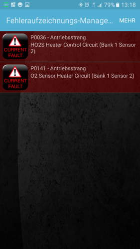

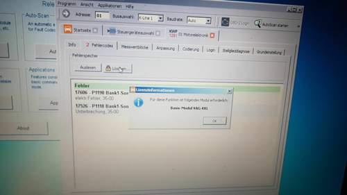

Update:
Habe nun heute eine Hebebühne gemietet und die Muttern am Krümmer/Felxirohr gelöst und danach auf der Bahn gefahren.
Es hat sich nichtsgeändert!
Aber ich bekomme jetzt endlich mal Fehlermeldungen von allen drei Diagnosesoftware`s
Die Fehlermeldungen erscheinen auch einige Sekunden , nach dem Löschen immer wieder.
Ich würde so mal vorsichtig sagen, der Kat ist doch ok aber eines der beiden Lamdasonden womöglich defekt oder Kontaktprobleme ?? Oder könnte der Kat doch defekt sein.
Vielleicht kennt das ja auch jemand hier, das durch eine defekte Lamdasonde oder dessen Kabel/Steckverbindung tatsächlich solch ein Leistungsverlust des Motors hervorgerufen werden könnte.
Ich hänge mal die Fehlermeldungen von allen 3 Diagnosesoftware`s hier an.
Vielleicht kann hier einer von Euch einen Tip geben?
Danke und Gruß
Krockie

Sensor 2 ist meines Wissens die Sonde nach dem KAT.
Also mal die Verkabelung der Lambda-Sonde prüfen, und/oder ggf. die Sone tauschen.
werde dann versuchen morgen danach zu schauen, aber ohne Hebebühne.
