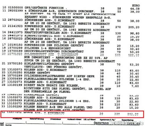

Original geschrieben von Jimmy79
Motor Ausbau-Einbau für 213€ nicht schlecht wenn Mann bedenkt das vw für diese ganze Aktion 23stunden vorgibt.
23 Std. oder knapp 3 (!) Arbeitstage für einen Motorwechsel halte ich für ein Gerücht!
Schlechte Qualität, aber wenn man will kann man es auch lesen.....
@QuirinusNE
Es ist klar, dass das zerlegen und der anschließende Zusammenbau teure werden kann als ein einfacher Motorwechsel.

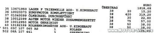

Rechnung1
Rechnung2
Hallo
Auf der Rechnung sehe ich 300 oder 320ZE für den reinen Aus- und Einbau. Also ca. 3 Stunden.
