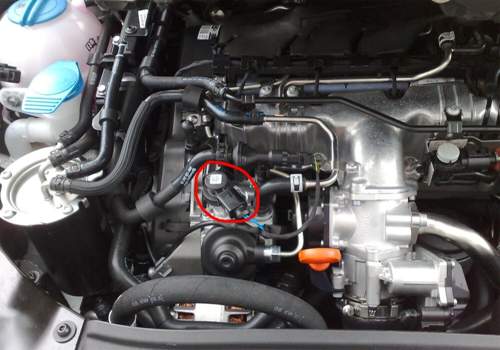

Ich möchte das Thema nochmals aufgreifen da es auch bei mir im 81kW 128g rasselt. Und zwar immer, sobald der Motor über 1100 u/min dreht. Hört sich sehr metallisch an. War beim 🙂 deswegen. Dieser schaute unter die Motorabdeckung und lokalisierte das Rasseln aus Gegend vorne links neben dem Motorblock.
Nach ein paar Überlegungen seiner Seits zog er eine Steckverbindung ab und bat mich nochaml zu starten. Die MFA meldete Motorstörung, der Motor startet und das Rasseln war weg! Er meinte "alles klar, das ist normal. Das ist ein Kraftstoffregelventil was schaltet", löschte den Fehler wieder und gut war. Ich wollte mich damit nicht zufrieden geben und wir sind zu einem anderen 81kW gegangen um es zu testen. Und auch der rasselte!
Ist das denn nun wirklich "normal", oder kann man dieses Ventil nicht leiser bekommen? Anbei ein Bild welchen Stecker er abzog, bzw. um welches Ventil es sich wohl handelt! Vielleicht kann das ja mal wer testen bei sich.
