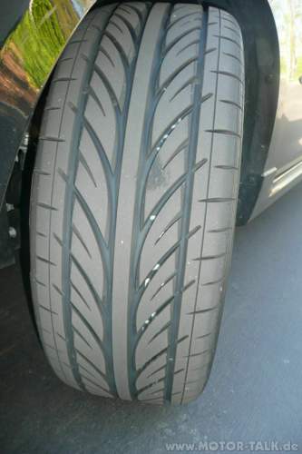

Steuerberater: Danke werde den glaub ich auch nehmen. Hast du mal ein Bild wie die aussehen auf den Golf ? ;-)
Wie auf anderen Autos auch. Schwarz :D
Profil schaut so aus:
Evo12-3
