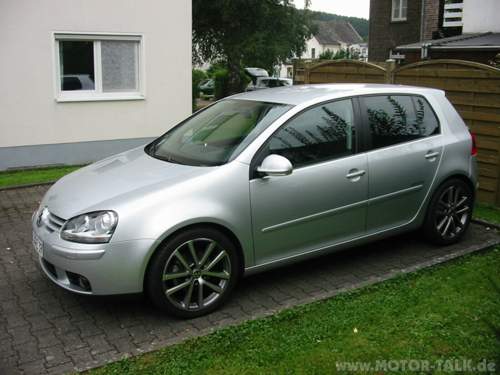

GOlf V 2.0TDI SerienSportfahrwerk + Charleston 7,5J 18 ET 51 + Spurverbreiterung 10mm?
VW Golf 5 (1K1/2/3)
was meint Ihr
passt Charleston 7,5 J 18 ET51 (225/40R18) mit 10mm Spurverbreiterung auf der Hinterachse, oder fährt die Kombi jemand?
Danke und Gruß
Florian
15 Antworten
Ich fahre 8x18 et43 mit der Bereifung und das passt,also passt das mit deinen Spurplatten,nur mehr würde nicht gehen.
Ja, fahre sogar Detroits 7,5J x18 ET 51 und 20mm (pro Seite) und das passt ganz knapp.
na da bleiben noch zwei mm über :-)

Jetzt fahre ich seit einer Woche die besagte Kombination
und gestern war es soweit, mit vier Mann im Auto, Kurve, Schleifgeräusche!!!!!
Nochmal kurz zum Setup:
Golf V 2.0 TDI
Seriensportfahrwerk -15mm
Charleston 7,5 J 18 ET 51 mit  225/40 R18 Conti SportContact2
H&R 20mm Spurverbreiterung (10mm pro Seite)
Da frag ich mich doch wirklich, wie soll das mit zusätzlichen 10mm gehen???
Charleston4
noch zwei
Charleston-hinten-rechts1
Charleston-hinten-links

Gehen tut das alles. Aber ich hab nicht umsonst nur einen 2 Türer. Meistens allein oder zu zweit unterwegs, sonst würde ich ja einen 4 Türer haben. Wenn jemand hinten sitzt schleifst es schon mal bei einem Schlagloch, aber das juckt mich nicht wirklich.
nachdem ich nun endlich ein wenig Zeit gefunden habe, konnte ich mal näher gucken.
Die Reifen schleifen (in Extremsituationen) nicht am Kotflügel hinten sondern am Innenradkasten/Innenkotflügel, da ist eine Wulst die allerdings mit den Fingern eingedrückt werden kann.
Jetzt meine Frage:
Hat der GTI Innenkotflügel auch diese Wulst?
Dann würde das schleifen aufhören, die GTI Heckschürze habe ich ohnehin verbaut.
