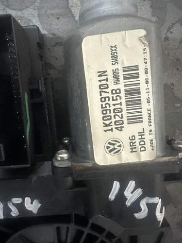

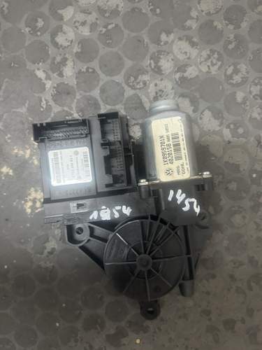

Ich habe mir für die Fahrertür jetzt mal ein Identisches bestellt (siehe Bilder) in der Hoffnung das es jetzt geht, da überall die Leitungen auf Durchgang gepiepst haben, der Stecker in der A Säule funktioniert und die Fahrertür ja teilweise geht.
Hoffentlich blockiert das Fahrertürsteuergerät dann nichts mehr anderes - ich denke man muss wieder codieren, hab mir gestern mit VCDS mal die Codierung gespeichert.
Puh, was ein Ding mit dieser Geschichte.
---- halte Alle auf dem laufenden
1k0959701N Türsteuergerät Golf V
Update: Neues Türsteuergerät für Fahrertür tut was es soll, nun hab ich eins für die Beifahrertür auch kaufen müssen, kommt morgen - ich sag Bescheid und halte Euch auf dem laufenden
Update mit dem Austausch des Beifahrertürsteuergeräts hat es nun geklappt - spiegel blicken, motor wurzt herum und verstellt den spiegel und die Tür macht klack & klick.
Bitte Thema schließen
Naja geschlossen wird hier nix. Also beide Türstg defekt ? Sehr ungewöhnlich
@GoLf 3 Bastler schrieb am 1. März 2024 um 12:18:56 Uhr:
Gut dann bleibt es offen. Ja beide defekt gewesen.
