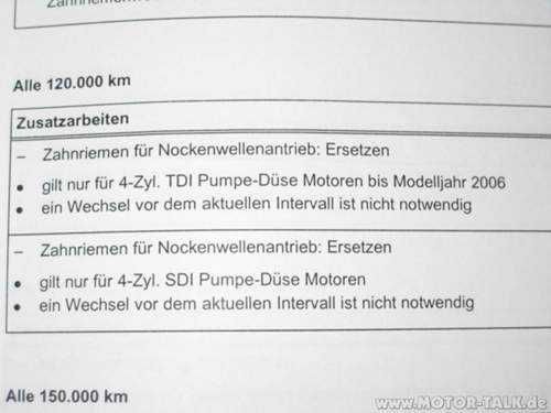

Original geschrieben von Ralfer
BTT: Allerdings gebe ich zu bedenken, dass auch das Fahrzeugalter für den ZR-Wechsel maßgeblich ist. Beim TDI sind ZR-Wechsel aller sechs Jahre angezeigt. Egal ob die 120/ 150 TKM erreicht sind.
Lt. VW-Vorgaben existiert keine Zeitvorgabe für den Wechsel des Zahnriemen´s beim Golf V TDI. Lediglich die KM-Grenze ist relevant. (Siehe Anhang VW-Dok.)
Alles andere sind Empfehlungen der Serviceberater, Erfahrungswerte von Bekannten oder einem selbst u.s.w.
Lt. einem bekannte VW-Servicetechniker greift bei VW auch eine Sonderkulanz, wenn der ZR vor dem KM-Intervall reißt, egal welches Alter er hat.
Voraussetzung ist natürlich VW-Scheckheft und keine Chiptuning.....
