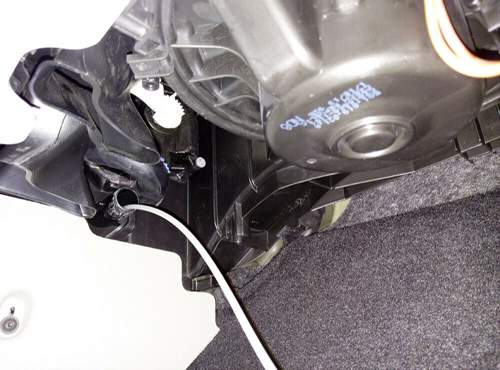

Nachdem es heute bei einer Fahrt schon wieder müffelte, habe ich eine erneute Behandlung gemacht.
Dazu hätte ich mal zwei Fragen (siehe auch die Fotos):
  1. Führt das kleine Rohr unter dem Handschuhfach, von dem man erst den Schlauch abziehen muss, wirklich direkt zum Verdampfer? Ansonsten wäre es nämlich sinnlos, dort das Desinfektionsmittel reinzusprühen.
  2. Wird der Verdampfer noch von irgendeiner Klappe verdeckt, die sich erst öffnet, wenn man die Kühlung einschaltet oder ist er immer offen erreichbar?
Die Behandlung lief folgendermaßen ab:
  1. Den (neuen) Pollenfilter ausgebaut
  2. Noch einmal alle Schächte und auch das oben erwähnte Rohr ausgesprüht
  3. Das Ganze 15 Minuten einwirken lassen
  4. Danach die Klimaanlage eine Stunde in höchster Stufe auf Umluft laufen lassen (Zündung an, Motor aus)
  5. Zum Schluss den Rest der Sprayflasche in das kleine Rohr entleert, da sich das Aufheben des restlichen Inhalts nicht gelohnt hätte.
Ich bin gespannt, wie lange die Wirkung diesmal anhält, denn ansonsten habe ich einfach keine Idee mehr, was man noch tun kann.
