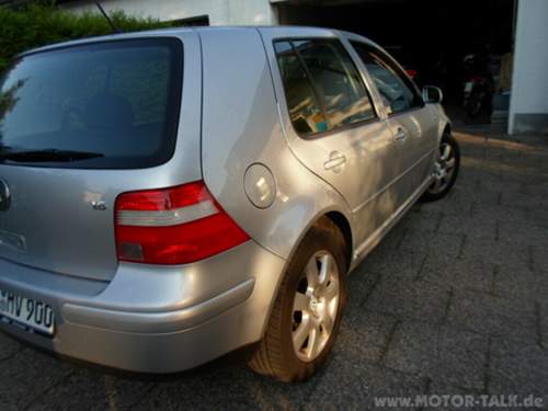

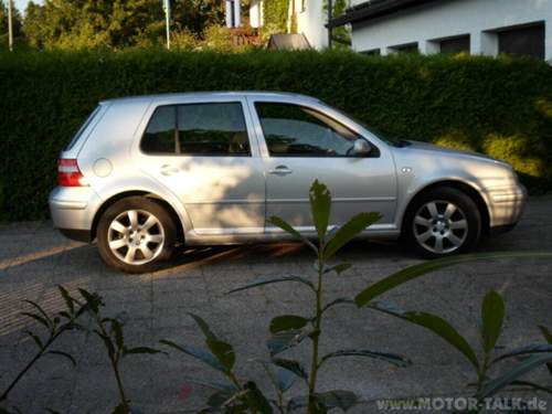

Ja ok es ist schon eine Weile her, aber ich wollte eigentlich die ganze Zeit den ergatterten Golf 1,6
von 2003 (Pacifik), 105 PS vorstellen, aber seitdem wir ihn haben ist mein Sohnemann eigentlich nur noch unterwegs.
Wir haben ihn bei einem Volkswagen-Freundlichen gesehen, sah optisch sehr gut aus mit runden 100 000 km, scheckheftgepflegt, Erstbesitz aus Frauenhand 😁, für runde 5000 € mit dabei Anhängerkupplung, Winterreifen auf Alu und Dachständer. Und für mich wichtig die Gebrauchtwagengarantie für 1 Jahr, daher war mir der Kauf beim Vertragshändler schon wichtig.
Vor allem da wir auf der Suche unter 5000 € schon einige üble Fahrzeuge in Augenschein genommen haben, hier im süddeutschen Raum.
Die Probefahrt hat einen guten Eindruck gemacht, die Historie einwandfrei, Empfang des Autos mit Auslieferungsservice und noch neuen Bremsen rundum.
