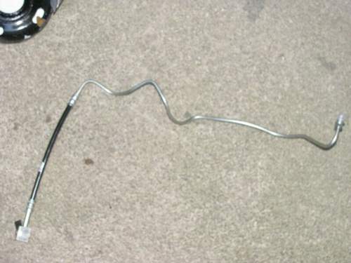

In meiner Angelegenheit wegen Bremsleitung an der Hinterachse gibt es Neuigkeiten. Habe bei meiner Werkstatt ein fertig gebördeltes Stück kaufen können, die gibts komplett fertig von TRW und ATE. Allerdings sind die blank, daher werde ich sie noch mit Unterbodenschutz (Bitumenharz versiegeln)
http://www.ebay.de/.../400755653972?hash=item5d4ee5fd54
Fertig gebördelte Bremsleitung von TRW

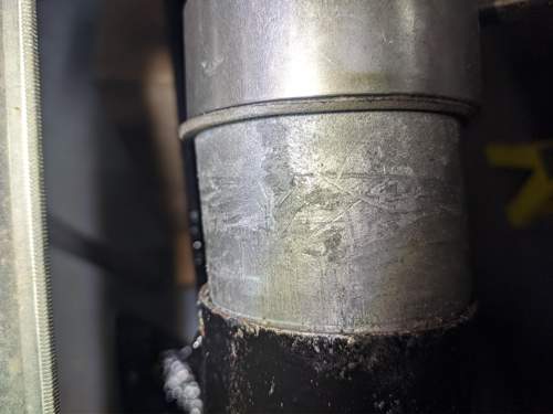

Wird das Lager beim einziehen ein Stück aus der Achse rausgezogen bis der Rand auf der anderen Seite anliegt? Ich meine nur den großen Durchmesser 72mm. Geht das mit einer glatten Platte oder muss eine Ausdehnung für die 72mm vorhanden sein? bzw. Nur mit einem Rohr.
@zomtec80 schrieb am 28. April 2025 um 09:52:11 Uhr:
Der Durchmesser der Passung hat 69mm Durchmesser.
Die originalen 71mm / 72mm Gummilager sind etwas wabbelig und lassen sich etwas komprimieren und sich einpressen. Diese werden bis zum Kragen eingepresst, das geht mit einer Platte oder einer Hülse.
Die PU Buchsen aus dem Zubehör hingegen haben kaum Übermaß. Daher lassen die sich einfach hineinstecken mit etwas Silikonfett.
1
2
3
Ich habe mir was zum einziehen gedreht, hoffentlich funktioniert das so.
Die Lager sind nicht rund, eher oval. 70,5mm bis 74mm.
Die sind von Lemförder.
Img-20250428
Das passt.
Ist ja nur wabbeliger Kunststoff.
Wabbelig ist der Kunststoff bei mir nicht!
Bei mir rutscht das Lager nicht rein, es zieht sich nur schräg. Ich habe mit Schraubzwingen seitlich unterstützt. Der kleine Rand ist kurz vorm abreißen. Wieso ist der Gummirand schräg? So bekommt man im Einziehwerkzeug keine gleichmäßige Aufgabe.
Img-20250507
Img-20250507
Img-20250507
Hast du Silikonfett oder Ähnliches benutzt? Das sieht bei dir so trocken aus.
Hast du es auch mal mit einem Hammer und einem Holzbrett probiert einzutreiben?
Ich tausche meine Lager immer mit PU lagern aus. Dabei stand auf der Anleitung von Bonrath, dass man Spülmittel nehmen soll. Habs zuerst mit Silikonfett an der Hinterachse probiert... ja es ging. Danach beim Querlenker gab's dann Probleme. Dann echt mal mit Spülmittel versucht und das Teil war sofort drinnen. Vlt. Mal damit versuchen?
