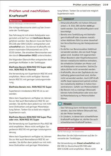

Beispielhaft nur mal ein Auszug aus der BE von meinem Wagen, ist zwar ein älterer S3, aber die Passage wird sich in ähnlicher Form auch in der VW BE finden lassen.
Screenshot-20201210
