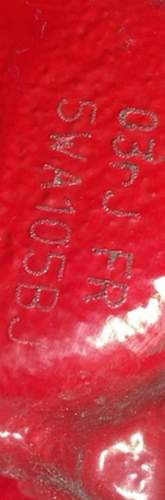

Hi zusammen,
ich hab an meinem Golf 7 GTI eine große Bremse vom Golf 8 GTI Clubsport (357 mm, rot, AKEBONO/ THW) verbaut.Auf den Sätteln steht z. B.:
5WA106BJ (rechts)
5WA105B (links)
Ich vermute, das sind Gussnummern, aber ich brauche die korrekten ETKA-OEM-Nummern (z. B. 5WA 615 106 BJ) für den TÜV.
Problem:In meiner ETKA-Version (Golf Variant A8, Motor DNFC, PR 1LG) finde ich nur 5Q0-Teilenummern, nicht die 5WA-Sättel.
❓Hat jemand einen Screenshot oder kann mir sagen, wie/wo ich die richtigen OEM-Nummern finde?
Danke euch!

Ich glaube, dass du die falsche PR-Nummer verwendet hast, denn 1LG passt nicht zum Clubsport. Richtig müsste für die Vorderachse 1LK sein. Dann sind die Teilenummern:
Bremssattel VL: 5WA 615 123 C
Bremssattel VR: 5WA 615 124 C
Bremsscheibe Ø 357 mm: 5WA 615 301 J
Danke für die Atwort, leider konnte vw die Daten von der Bremszange zu keinem Fahrzeug zurordnen . Der TÜV wünscht Infos von mir was VW noch nicht mal liefern kann. Man braucht einen Prüfer der wirklich von Fach ist, .. Die gehören auch zu der sterbenden Spezies ..
1LK ist korrekt, beiden ganzen Recherchen komme ich auch schon durcheinander
