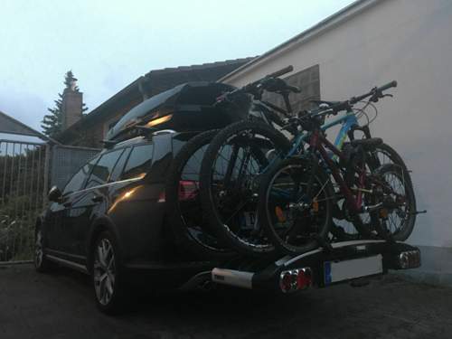

wir haben einen Golf 7 Variant mit 1,5 TSI 96 KW. Wir haben 2 Kinder und fahren im Sommer mit Dachbox und Radträger mit 3 Rädern, davon 1 Ebike mit Kindersitz und 2 Mountainbikes an die Ostsee. Der Radträger mit den 3 Rädern bringt 68 kg (Ebike ohne Akku und ohne Kindersitz) auf die AHK, für die Dachbox habe ich mit Inhalt etwa 50 kg kalkuliert. Da meine bessere Hälfte immer viel zu viel für die Kinder einpackt und noch 10 Paar Schuhe mitnimmt, ist der Kofferraum gerammelt voll, sogar das Notrad ist rausgeflogen. Da wir erstmalig die Räder mitnehmen wollen, muss ich also scharf kalkulieren, es geht quasi um jedes kg. Da das Auto aber ja für 3 Erwachsene plus Gepäck im Kofferraum ausgelegt ist, dürfte es kein größeres Problem werden. Den Radträger (Atera Strada Sport M3) habe ich gestern bestellt und die AHK wird nächste Woche nachgerüstet. Den Radträger werde ich vermutlich noch mit einer Spanngurt an der Dachreeling oder am Träger absichern. Mein Problem ist nur die zulässige Achslast von 990 kg. Denn wenn das Auto mit Fahrer leer 1400 kg wiegt, dann kann ich die Hinterachse nur mit etwa 290 kg beladen. Es bleiben mit abzgl. Kinder, Sitze, Fahrräder etc. nur noch etwa 80 kg für Gepäck...denn diese Lasten werden kaum auf die Vorderachse wirken.
