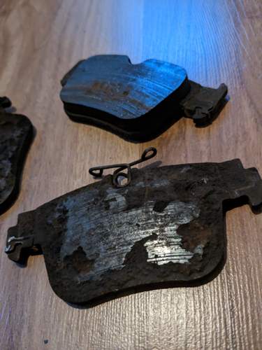

vergangene Woche war ich aufgrund diverser Fehlermeldungen beim freundlichen. Es ergab sich, dass ein Radlager defekt war.
Ein weiterer Hinweis war, dass die Bremsen an der Hinterachse dringend erneuert werden müssen. Das kann ich bestätigen, siehe Anlage.
Wie kann das nach 30tkm sein? Die zerstörten Bremsbeläge waren die Innenbeläge. Die Garantie nimmt sich natürlich nichts an.

Garantie kannste knicken, die zahlen nicht. Die Bremse unterliegt äußeren Einflüssen, daher wird das mit Sicherheit abgelehnt.
Das Problem wird sein, dass die hintere Bremse viel zu wenig benutzt wird und beim GTE eigentlich - zumindest für den Otto-normal-Verbraucher - überdimensioniert ist.
Die Beläge sehen definitiv scheisse aus, aber ich würde auch gern mal ein Bild der Scheiben sehen.

Wurden die Bremssattellgerungen geprüft ob diese laufen. Für mich sieht es so aus das diese fest sind und deshalb nur auf einen Bremsbelag der Druck ausgeübt wurde.

Das sehe ich nicht so, das ist kein Fehler des Fahrers. Alleine wenn mal zwischendurch Fahrten bei Nässe stattgefunden haben wird der Bremsbelag regelmäßig angelegt (das gabs zumindest schon beim Golf 4). Um den besagten Rost zu entfernen ist das schon ausreichend.
Und das der Bremsbelag nach dieser Laufleistung derart ausgebrochen ist - sorry aber da stimmt was mit der Bremse defintiv nicht.
Die Vermutung von Fossi71 könnte schon stimmen, wenn der Belag immer nur einseitig Druck gesehen hat wird dort auch entsprechend mehr oder zu viel Wärme entstehen. Bremsbeläge können zerbröseln wenn diese thermisch überlastet wurden.

Und ich bin weiterhin der Meinung das der Bremssattel fest war. Sieht nach Überhitzung aus. Mich würde mal die dicke der Bremsscheiben interessieren.

Hatte sich der Radlagerschaden angekündigt oder kam das ad hoc? Was sind "diverse" Fehlermeldungen? Das mit den Bremsen würde ich evtl. als Folgeschaden sehen, da der eine Klotz echt übel aussieht und mit "normalem" Betrieb nicht zu rechtfertigen ist. Ich würde es trotzdem mal über Garantie/Kulanz versuchen.

War auf der Autobahn unterwegs, als es plötzlich 20x piepte und sämtliche Assistenzsysteme (ABS, ESP, Abstandssensoren, Lichtautomatik, Lenkunterstützung, etc). Habe den Fehler zurückgesetzt, dann ging es ne Woche wieder gut. Erneut auf der Autobahn gleicher Fehler. Ab in die Werkstatt, Lagerschaden entdeckt (Assistenzsysteme hängen wohl mit dem Drehzahlring zusammen). Wurde dann auf die Bremsen hingewiesen.
Die Innenbeläge sahen übrigens auf beiden Seiten so aus.
Mit der Garantie habe ich mich schriftlich noch 2-3 Wochen rumgestritten. Wurde abschließend damit begründet, dass ich es in einer freien Werkstatt habe machen lassen und es nicht von VW begutachtet wurde (was nicht stimmt). Saftladen.
danke für die rückmeldung, bei beiden seiten ist das echt komisch und bestätigt dann meine vermutung nicht.
