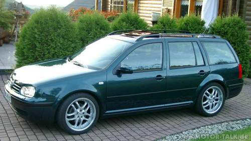

Hey leute ich bräuchte euren rat in sachen tieferlegen mit tieferlegungsfedern 40/40 bei meinem variant rline.
Da uch bei diesem thema leider null ahnung habe möchte ich euch darum bitten mir zu helfen. Was würdet ihr so raten ? 40/40 von kw soll sehr gut sein meinte ein tuner aus meiner alten stadt der darauf spezialisiert ist. Ich hatte dem dieses bild gesendet mit dem variant (siehe unten1.bild. 2.bild is meiner) da meinte er da wirde dieses 40er gut hinkommen.

Und jetzt willst du hier die Meinung deines "Tuners" bestätigt oder widerlegt haben? Aus eigener Erfahrung werden hier Meinungen aufeinandertreffen und du bist nachher genauso schlau wie vorher. Auch gibt es schon diverse Threads über dieses Thema. Da gibt es genügend Lesestoff. Letztendlich wird dir die Entscheidung keiner abnehmen. Wenn dein Tuner meint er bekommt das so hin dann auf.
PS: bei deinen Bildern sehe ich auf dem Handy in deinen Rathäusern nur schwarz. Ausserdem der falsche Aufnahmewinkel. Weiss nicht so recht was mir deine Bilder sagen sollen. Erstes Bild ist okay.
