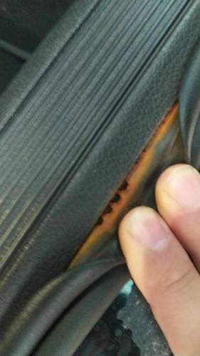

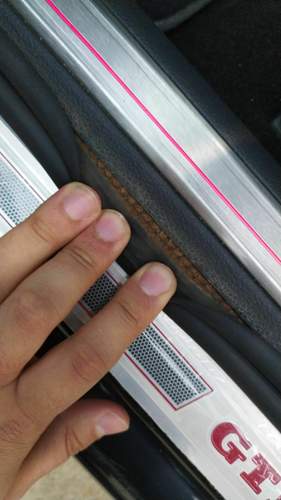

Hallo Leute,
ich habe vor ca. 4 Monaten einen Golf 7 vom VW Autohaus gekauft mit Garantie (bj2014).
Heute viel mir auf dass das Wasser unterm Gummi stehen blieb bzw. schon immer war.
Es ist dort verfault, durchlöchert und rostig.
Dass das nicht normal ist dass weiss ich.
Was soll ich tun?
Ich bin wirklich sehr unzufrieden mit der Qualität des Golf 7 🙁
Im Anhang paar Bilder (Türe links und Türe rechts)

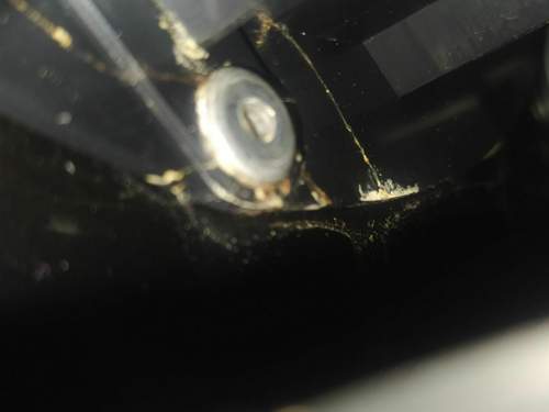

Anbei noch einpaar Bilder für alle die ein Golf 7 fahren und einen Wasser Lautsprecher frühzeitig erkennen wollen um grössere Schäden zu umgehen.
Einfach die roten Reflektoren an den hinteren Türabdeckungen entfernen und hineinsehen.
Wenn es so aussieht wie bei mir dann ab zum Händler und damit konfrontieren...

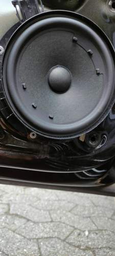

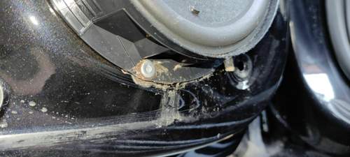

So es hat natürlich kein wünschenswertes Ergebnis gegeben. Nach langer Wartezeit auf meine Anfrage hat sich der VW Kundenservice bei mir gemeldet. Es gibt, trotz dieser Fehler bekannt ist, keinerlei Kulanz oder Beteiligung seitens VW.
Der Kostenvoranschlag laut Gottfried Schultz lag bei knapp 950,00€. Dieses Angebot habe ich ausgeschlagen und folgende Dinge bestellt:
- Kfz Demontagewerkzeug (Plastikmontierhebel usw. inklusive neuer Kunstoffklipse) 23,00€
- Nietmutternset (habe Gewindenieten gesetzt -> Lautsprecher nicht wieder mit Blindnieten montiert) 60,00€
- neue Lautsprecher (alten wurden zu fest montiert, sodass die Halterungen gebrochen sind) 60,00€
Montagekleber hatte ich auch gekauft, ist aber nicht notwendig, da eine Umlaufende Dichtung an den neuen Lautsprechern vorhanden ist. Geht also wieder zurück.
Habe nun selbst die alten Lautsprecher demontiert.
1. Türtafeln entfernen
2. Blindnieten aufbohren
3. Montagebohrungen aufbohren (für Gewindeniet M5)
4. alles reinigen
5. Gewindenieten gesetzt
6. Lautsprecher montiert (Dichtung an den neuen Lautsprechern vorhanden)
7. Türtafeln montiert
Es ist nun soweit dicht und ich hatte keinen neuen Wassereinbruch.
Gesamtkosten: 143,00€
Arbeitszeit: ca. 2 Stunden am Samstag beim Bierchen
Wenn ihr Fragen habt, einfach melden! Im Anhang noch ein paar Bilder.

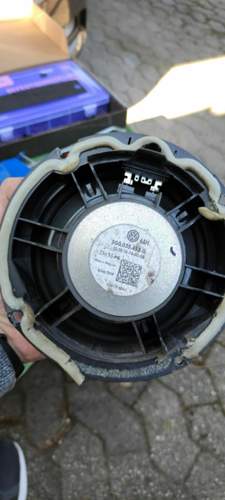

Alter Lautsprecher
Defekte Dichtung
Defekte Dichtung am Lautsprecher
