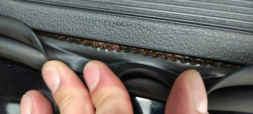

Hallo Leute,
ich habe vor ca. 4 Monaten einen Golf 7 vom VW Autohaus gekauft mit Garantie (bj2014).
Heute viel mir auf dass das Wasser unterm Gummi stehen blieb bzw. schon immer war.
Es ist dort verfault, durchlöchert und rostig.
Dass das nicht normal ist dass weiss ich.
Was soll ich tun?
Ich bin wirklich sehr unzufrieden mit der Qualität des Golf 7 🙁
Im Anhang paar Bilder (Türe links und Türe rechts)

Anbei noch einpaar Bilder für alle die ein Golf 7 fahren und einen Wasser Lautsprecher frühzeitig erkennen wollen um grössere Schäden zu umgehen.
Einfach die roten Reflektoren an den hinteren Türabdeckungen entfernen und hineinsehen.
Wenn es so aussieht wie bei mir dann ab zum Händler und damit konfrontieren...

Hallo! Habe meinen Golf jetzt knapp 3 Wochen. BJ 06/15. Variant . Hinten rechts und links sowie auf der Beifahrerseite sind die Lautsprecher undicht. Die Folge ist ein rostiges Türgummi bzw. das Metall in der Dichtung rostet sehr stark. VW will es nach Prüfung beheben. Aber erst nachdem ich auf mein Recht auf Gewährleistung gepocht habe. Wobei ich auch sagte, dass es eindeutig ist. Es tropfte unten aus den Lautsprechern heraus. Rost entsteht in dies eh m Ausmaß nicht durch Luft und Liebe. Nun gut, sie werden es wohl beheben. Auto ist nun dort in der Werkstatt.

Der Rost in der Gummidichtung ist nur ein Schönheitsfehler. Rostumwandler drüber und nachher Hohlraumkonservierung rein sprühen.
Was den Lautsprecher angeht, die original Dichtmasse abkratzen, Fläche sauber machen und die Dichtmasse nehmen mit der man auch die Ölwanne abdichtet. VW Händler hat es vier Mal versucht und nicht geschafft es dicht zu kriegen. Jetzt hab ich es selbst gemacht und es ist dicht.
