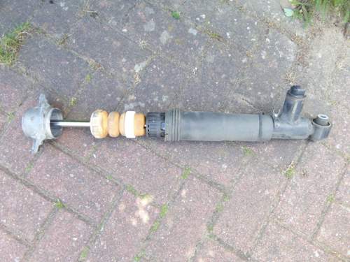

@Ugolf schrieb am 24. Februar 2019 um 10:27:09 Uhr:
Der " Hut " oben drauf macht mit die Musik.
Glaub auch dass da was dran ist. Wenn man mal in den Radhäusern gegen das Blech klopft - gute Nacht.
Also die Anbindung der Dämpfer dort scheint mir ein Punkt zu sein.
P1050747
P1070450
Ja, wenn das Foto 1 zeigt, dass da Metall auf Blech geschraubt wurde, ohne jede Dämpfung?
die dämpfung ist im stützlager, eine metallplatte mit gummi ringsum, in die die kolbenstange reingeschraubt wird...
@garfield126 schrieb am 26. Februar 2019 um 12:38:21 Uhr:
Innerhalb des abgebildeten Stoßdämpfers, meinst du?
Vom Geräusch her, findet da, wie gesagt, eine ziemlich 1:1-Schallübertragung statt.
Muss ziemlich hartes "Gummi" sein.
An diesem Lagergummi kann man nichts ändern.
Der ist Teil der Gesamtabstimmung der Schwingungsdämpfung.
Macht man ihn weicher schwingt das Rad nach. Will man auch nicht.
Das Gepolter wird mininimal leiser. Mehr nicht.
@HarmonikaMundt schrieb am 26. Februar 2019 um 13:01:55 Uhr:
das stützlager ist oben, was dann an die karosse geschraubt wird...die kolbenstange wird in das stützlager geschraubt und da ist nochmal gummi drin...das stützlager ist nicht komplett aus metall...
