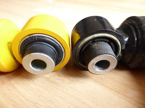

Wo ist das Hydrolager genau, auch am Stoßdämpfer?
P1070432
Beim gelben Stoßdämpferauge könnte ein Hydrolager vorhanden sein.
Ich schließe das daraus weil im Gegensatz zum schwarzen Stoßdämpfer ein geschlossener Gummirand vorhanden ist welcher das Flüssigkeitspolster versiegelt.
Vom Gefühl her, würd ich wirklich sagen, dass es irgendwie einer Entkopplung einer tragenden Auflagestelle an der Hinterachse bedarf. Es klingt, als wären die Gummilager spröde, zerquetscht, steinhart oder nicht vorhanden.
Es bringt nichst sich da große Gedanken zu machen weil die Ursache aus meiner Sicht konstruktiv bedingt ist.
