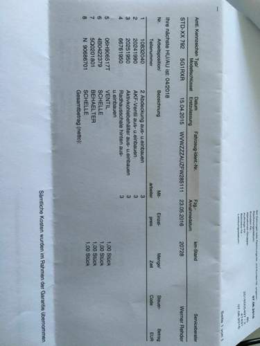

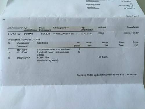

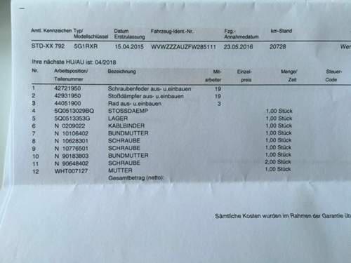

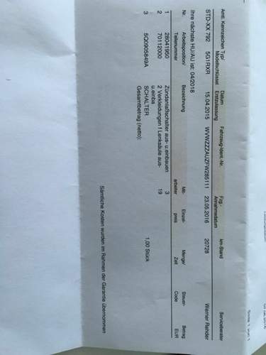

Wie versprochen der Leistungsnachweis. Ich hoffe er kann euch helfen zum Lösen des Problems.
Ich persönlich werde daraus nicht ganz so schlau was das alles für Teile sind die verbaut wurden.
Auch solltet ihr wissen, dass mehrere Probleme behoben wurden als nur das Poltern. Deswegen könnte es im Leistubgsnachweis evtl. zur Verwirrung kommen. Deswegen wäre ein Abgleich mit einer Teileliste ratsam.
Die erste und letzte Seite ist glaub unwichtig..
Gruß Vmax3107

Die haben ganz schön viel getauscht. Erste Seite und letzte hat nichts mit poltern zu tun.
Ich suche mal die Teile Nummern raus
Das nennst du viel?
Ich hatte mein Passat seit 12.2.2016 seitdem gab es insgesamt 29 Einträge in der Historie.
So viel haben sie laut diesen Bildern nicht getauscht, das ist eigentlich immer der reguläre Umfang.
Mich wundert nur, daß augenscheinlich nur 1 Dämpfer gewechselt wurde statt beider.
Stimmt, laut Aufzeichnung wurde u.a. 1 Dämpfer und ein Lager getauscht.
Was mich ein wenig wundert das der Aktivkohlebehälter auch ausgebut wurde und dort ein Ventil und Behälter getauscht wurde
