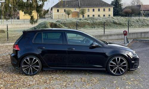

Golf 7 mit Eibach Pro Kit und Hängepopo, hab ich noch nie gehört und gesehen. Bisher wurde ständig von einem Keil nach vorne gesprochen. Anbei ein Bild vom Golf 7 mit Pro Kit, hat der Hängepopo??
Golf 7
Der steht echt super da. Sind da sie 35/30?
