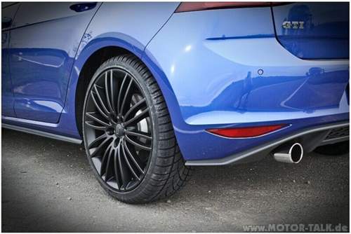

Hab heute auch die Winterfelgen draufmontiert.
700
701
702
sieht stark aus !!
