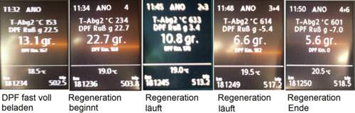

Hallo, ich möchte hier mal meine Regeneration mit ein paar Daten schildern.
Zu 90% fahre ich Langstrecke 1/3 Stadt, 1/3 Landstraße und 1/3 Autobahn. Da der Lüfter öfters mal nachlief, habe ich die Regenerationen mal dokumentiert.
Im Schnitt würde ich sagen das der DPF alle 220km regeneriert. Nun wollteich von euch erfahren wie oft es bei euch passiert.
In mein Golf ist ein 2.0 TDI (CRLB) mit Euro 6 von 2015 verbaut.
Wenn die Regeration optimal läuft, startet sie spätestens bei 22,7g gemessenWert und endet bei 5,6g (oder auch 2,8g auf der AB mit
Tempomat) berechneten Wert. Vom Verlauf holt der gemessene Wert (Minus Wertanfangs) den berechneten
Wert ein. Zum Ende hin springt der berechnete Wert gleich auf demgemessenen Wert und die Regeneration beginnt.
Ölaschemasse bei ca. 180000km = 44,8g (0,11l)
Rußmasse gemessen min : - 9,7g
Rußmasse gemessen max : 22,7g (nimmt mit zunehmender Kilometerlaufleistung ab)
Rußmasse berechnet min : 2,8g oder 5,6g (wenn die Regeneration beendet wird)
Rüßmasse berechnet max. : 22,7g
Regeneration-verlauf
