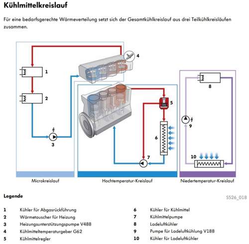

Spezialwerkzeug:
https://www.autoteile-werkzeuge.de/...ug-fuer-bmw-mercedes-vw-etc.html
3-Kreis-Kühlkreislauf siehe Anhang

Danke für die Infos.
Aber warum brauch man ein Vakumwerkzeug? Was soll das denn tun?
Na dafür sorgen, dass in Biegungen keine Luft mehr ist. Allerdings braucht man das mittlerweile bei fast jedem modernen, hochgezüchteten Motor.

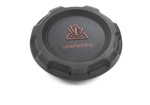

Letztes Jahr vor dem ersten Wärmetauscher hat es mir auch Kühlmittel nach dem abstellen raus gedrückt.
Meistens ist es auch so die Heizung funktioniert bei dem Fall erst bei ca. 100 km/h wird die Heizung von rechts nach links schwächer
Anbei noch ein Foto vw / Audi ist auf den Deckel umgestiegen der hält mehr Druck aus 1.6 bar kostet 17.50€
Verschlussdeckel

"Biegungen" weniger - es gibt Regler/Ventile im Kühlkreislauf, bei denen sich davor/danach Luft-(blasen) sammeln können.
Deswegen schreibt VW vor, über eine geführte "Entlüftungspozedur" und Unterdruck das Kühlsystem zu entlüften.
