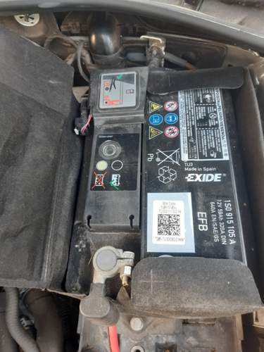

Hallo Freunde,
bei meinem Golf 7 schwächelt seit einer weile die Batterie. Ich habe mich entschieden, nicht länger zu warten und sie demnächst ersetzen zu lassen. Meine Wahl ist die AGM Batterie von Varta. Hier ist der Link:
https://www.varta-automotive.de/.../570-901-076
Nun habe ich mir verschiedene Angebote angesehen und auf einige Seiten wird die oben genannte Batterie als nicht passend für meinen Golf gewertet. Auf der Seite von Varta wird sie jedoch empfohlen, bzw. als passend bezeichnet.
Wer kann mir helfen, in der Sache Klarheit zu bekommen? Denn falsche Batterie zu kaufen möchte man sicher nicht.
Hier einige Daten von meinem Golf 7: Kombilimousine, EZ 12/2013, 1,4l GTI 140PS

Vielen Dank schon mal für die Zahlreiche Meldungen. Ich muss mich korrigieren: es handelt sich bei meinem Golf um TSI 1,4l 140PS.
Ich habe nachgeschaut und es ist momentan eine Batterie von Exide EFB 59Ah eingebaut. Deshalb werde ich wohl die gleiche Batterie kaufen.
Meine Frage ist: wenn die Maße der Batterie soweit passt, gibt es noch andere Kriterien, weshalb die Batterie nicht mit dem Golf 7 EZ 2013(Bj 2012) TSI, 1,4L 140PS kompatibel sein kann? Weil, wenn ich beispielsweise unter folgendem Link prüfe, wird mir angezeigt, dass die Batterie nicht dazu passt:
https://www.ebay.de/itm/164069701784?...
Obwohl sie alle mir bekannte Kriterien erfüllt.
Anordnung der Batteriepole.
Die Aufnahme habe ich von vorne, sprich frontal gemacht. Plus Ist doch rechts, oder?
20220718
Ja,steht doch dran
Ich habe ja schon mal was von rechts / links Schwäche gehört, aber noch nie von vorne / hinten. 🙁
Also vorne links ist der Pluspol.

AGM sollte man immer mit passendem Thermoschutz einbauen und wenn der TE von EFB ca 60Ah auf AGM ca 70Ah wechseln möchte, wäre zusätzlich (eigentlich) immer eine Codierung fällig.

Habe sie aber auch entsprechend angelernt!
Die EFB soll ein Zwischending sein. Eine aufgepeppte "normale" Batterie mit Eigenschaften wie eine AGM-Batterie.
Ist aber sicher auch nicht wie die originale und sollte daher auch angelernt sein!! Ist sie das?
Auch wenn du wieder so eine verbauen willst, solltest du schauen, ob die damals angelernt wurde. Kann auch sein, dass der Vorbesitzer sie einfach nur eingebaut hat, was ja erst mal funktioniert.
Sieht man mit VCDS sehr gut!

Ohne dir in dein Vorhaben rein reden zu wollen, würde ich dir die Varta Silver Dynamic empfehlen. Da hast du 70Ah und 760A Kaltstartstrom, im Gegensatz zu dem "Krümel" den du jetzt da drin hast.
Bei dem Vorhaben sollte man aber erwähnen, dass die Filzverkleidung nicht mehr passen wird. Die Aufnahme sollte es zwar hergeben, aber auch hier KÖNNTE es ein Größen Problem von den Maßen geben. Laut Bild sieht es so aus, dass man den Halter eins weiterschieben kann.
