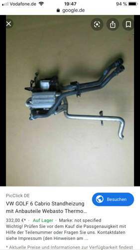

Ich habe auf ebay ein angebot für eine neue thermo top Evo diesel gefunden
https://rover.ebay.com/.../0?...
Könnte man diese auch in das System des golf integrieren oder muss man eine thermo top v nehmen?
Ich danke im vorraus für hilfreiche Antworten
Die von dir bei eBay gefundene Heizung passt nicht zum Golf 6.

Vielen dank schon mal für deine Antwort. Was die halterung angeht würde ich gucken ob ich von webasto eine bekomme oder selbst eine baue... Telestart möchte ich schon.. Besteht da auch die möglochkeit eine wurfantenne irgendwo unter der verkleidung zu verlegen? Ich bin eigentlich nie wirklich weit von meinem Auto weg darum brauch ich keine 1000 meter Reichweite und zur not hätte ich ja die vorwahluhr im MFA+
Ich entnehme deiner Aussage, dass ich die standheizung die ich bei ebay gefunden hab nicht nehmen kann?

- Standheizung die du gepostet hast -> vermutlich nein. Nimm eine 1K0815007xx. Index fast egal. Schau auf das Datum auf dem Aufkleber (fast immer zu sehen bei ebay-Angeboten) und nimm eine von nach 2008. Passen tun viele aber du hast eine aus der Golf7 Ära (MQB-Plattform) erwischt. Ob das geht kann dir kaum jemand sagen. Das müsstest du ausprobieren ...
