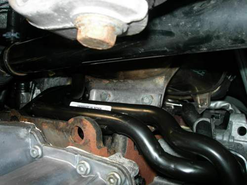

Hat zufällig jemand mal ein Bild von der Befestigung des Doppelstahlrohrs (eingebaut)?
Ich bekomm da nur die große Torxschraube links rein, Richtung SH kann ich die Halterung dann "mangels Loch" leider nicht fixieren.
Was für eine Schraube benutzt Du ?
Bei mir war auf der Standheizungsseite ein M8er Gewinde im Block.
Für brauchbare Bilder geht es da untern zu eng zu.

Dscn5772
N 105 242 02:
- müsste links die größere M14-Vielzahnschraube (Gewinde M10?) sein.
Die passte in der unteren Reihe der Gewindebohrungen ganz links.
N 100 091 10:
Bohrung im Verbinder der beiden Rohre, da passt dann (nach Schraube oben) keine Gewindebohrung dazu, ein M8? ist in der 2. Reihe (nach oben) ganz rechts, bis dahin sind es aber irgendwie noch ca. 4cm.
Rohr ist das 03L 121 151 L. Sieht so ganz gut aus, ist aber recht knapp an der Riemenscheibe. Das gaze Rohr hab ich aber auch nicht weiter nach rechts bekommen.
PS: Von wo aus ist das Bild aufgenommen? Das kann ich nicht zuordnen. Mein re/li/oben/unten ist von unter dem Auto nach vorn (auf die Motorrückseite) geschaut.
Ok, jetzt hab ich es doch mit dem Bild gerafft (Antriebswelle und DPF sind ja zu sehen).
Der Motor hier sieht nur etwas anders aus (CAYC), deswegen die Irritation.
Habe den leider auch nur lose am WE "zur Verfügung" hier, kann also im Moment kein Foto machen.
So Auto war mal wieder hier, da war offenbar Depp und sein Sohn zugange, jetzt passt es. Die N 100 091 10 passte aber als M6 nicht, musste eine M8 her. Wenn man für die zuerst ein passendes Gewinde sucht, findet man auch das passende auf der anderen Seite, und nicht in der ganz unteren Reihe Gewindebohrungen, sondern eins darüber .
PS: Kleine Frage zu den Kühlwasserschläuchen: Der obere an den Schnellverschlüssen zum Innenraum kommt komplett raus und wird dann mit den 2 neuen Schläuchen durch die SH geleitet, richtig?
Der Schlauch, der vom Thermostatgehäuse am Zylinderkopf zum Heizungswärmetauscher führt, wird durch die zwei Schläuche am Doppelrohr ersetzt.
Zum Ausbau müssen Luftfilterkasten sowie Batterie komplett und die Ladeluftleitung zum Teil ausgebaut werden.
Raymund
