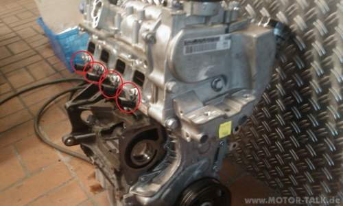

Mein Golf 6 1.4 TSI mit 160 PS Baujahr 4/2009 benötigte bei km 17500
einen neuen Rumpfmotor da Zylinder 3 keine Kompression mehr hatte.
Mit km 43500 (vor 2 Wochen) dann das gleich Spiel. Zylinder 3 keine
Kompression mehr. Nun wieder ein neuer Rumpfmotor.
VW übernimmet in diesem Fall 70% der Kosten, was ohne Versicherung
aber immer noch fast 2000 Euro macht. Diesmal wurden auf meine Bitte
dann auch die Einspritzdüsen getauscht. (Es gibt hier im Forum einen
Beitrag, der genau dies als Fehlerursache beschreibt.)
Ich wünsche Dir mit deinem Motor mehr Erfolg und Gute Fahrt, denn
wenn er läuft ist er ein toller Kompromiss zwischen Leistung und Verbrauch.
Beim Überholen die 160PS und beim sparsamen Autobahnfahren
(120 bis 130 km/h nach Navi) laufen zwischen 6.2 und 6.4 l/100km durch.

Original geschrieben von mhschmitt
[.....] Diesmal wurden auf meine Bitte
Beitrag, der genau dies als Fehlerursache beschreibt.) [.....]
Als mein Motor gewechselt wurde, kam der Rumpfmotor MIT neuen Injektoren.
Im Anhang ein Bild vom ausgebauten Motor mit den alten Injektoren.
Imag0031a
Der Händler, bei dem meine Auto letztes mal landete, zeigte mir die Repanleitung
von VW und da waren die Einspritzdüsen nicht mit aufgeführt.
Laut dem Händler liegen die 4 Teile so bei 500 Euro und würden normal bei
diesem Fehler nicht mit getauscht.
Wenn diese schon beim Motoerschaden getauscht worden wären und der Motor
wieder kaputt gegangen ist, dann wird mein Neuer wohl auch nicht länger als
20000 km halten werden?
Na, dann scheint er ein "Verschleißteil" zu sein... Mein Frau traut meinen Motor
nicht mehr und will lieber mit ihrem Golf fahren...
