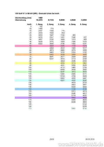

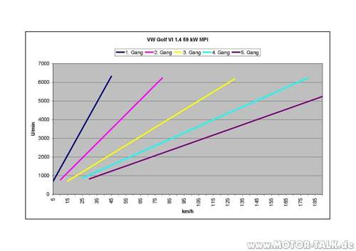

Wenn man beim DSG das Gaspedal nur streichelt, schaltet es immer bei ca. 1.300 U/min (40 = 5., 50 = 6., 61 = 7. Gang). Für den Verbrauch ist dies gar nicht gut.
Kurz kräftig Gas geben, ist sparsamer. Dabei aber die Gänge nicht ausdrehen, sondern wie Du es beschreibst früh schalten. Also zum Gleiten den höchstmöglichen Gang nutzen, zum Beschleunigen um die 2.000 drehen, je nach Gang und Tempo.
Diverse Quellen dazu: 1, 2, 3. Probier's mal aus. Diese Quellen sind natürlich für jeden interessant.
Für den 59 kW eine Tabelle und ein Diagramm anbei: Bei x km/h liegt in welchem Gang welche Drehzahl an?
VG myinfo
VW Golf VI 1.4 59 kW U/min bei km/h
