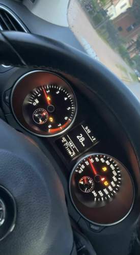

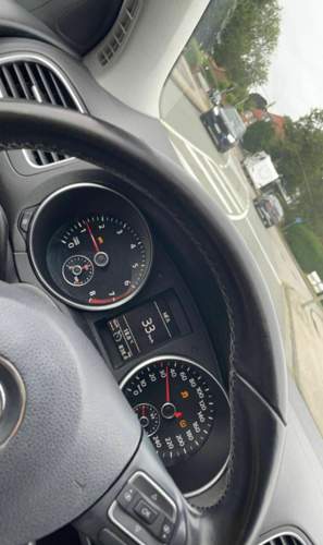

Moin, vielleicht könnt ihr mir helfen. ?? Ich fahre einen Golf 6 1,4 TSI. Seit einiger Zeit habe ich das Problem, dass mein Auto mir DAS anzeigt - nicht immer. Wenn das angezeigt wird: ruckelt er sehr stark, nimmt kein Gas an (kann höchstens auf 36km/h beschleunigen) und läuft (manchmal) nur auf 3 Zylindern. Auslesen bringt nichts, da er irgendwie nichts anzeigt. Ich habe ihn einmal währenddessen auslesen lassen und dort stand: Zylinderabschaltung. Nachdem man den Motor neu startet, ist alles beim Alten. Er läuft normal, als wäre nichts. Außerdem verliert er Kühlflüssigkeit - auf 50km kipp ich ca. 1l nach.
Kann das zusammen hängen? Oder habt ihr eine andere Idee? Von VW und meinem Freundlichen wurde mir gesagt, dass man es beobachten muss.
Mal geht übrigens die Motorkontrollleuchte mit an, mal wieder nicht.

Was ist denn sonst an dem Auto gemacht? Was sagt der Fehlerspeicher? Auf dem einen Bild ist die MIL mit an, dieser Fehler steht auf jeden Fall dauerhaft im Fehlerspeicher, wenn nur EPC an ist kann der Verlernzähler den Fehler wieder löschen. Warum ist bei dir immer die ESP-Lampe an? Fährst du ständig mit ESPoff? Hast du Tuning oder andere "Anpassungen" vornehmen lassen (neben der offensichtlich auscodierten Gurtwarnung)?
122PS. Kettenwechsel bei 115k km, bin nun bei knapp 190k km. An dem Auto ist nichts verändert, nur optisch. Tiefer, schnieke Felgen, sonst nix.
@karl_ddd Fehlerspeicher zeigt nur Zylinderabschaltung an, mehr nicht. Alle Lampen sind i.d.R aus, aber alle gehen an, wenn er anfängt zu ruckeln. Bei Neustart, alle aus und dann ist für 1-2min Ruhe. Oft ist es vorgekommen, dass ich ihn aus gemacht habe und es nach dem los fahren, wieder geruckelt hat + alle Lampen wieder an.
