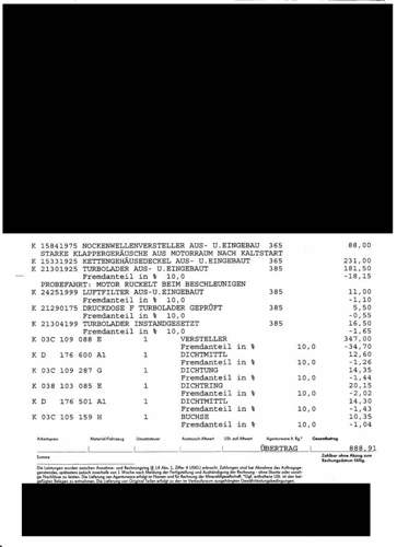

Das hatte ich bei meinem Golf 6 1,4 TSI 122 PS seinerzeit genau so auch gehabt. Längere Standzeit, Kaltstart und dieses Geräusch.
In meinem Fall war es der Nockenwellenversteller. Mein Golf (EZ 6/2010) wäre laut Werkstattmitarbeiter nicht mehr von dem Steuerkettenproblem betroffen gewesen, da schon eine geänderte Steuerkette verbaut gewesen sein soll.
Wie auch immer, der Tausch des Nockenwellenverstellers hat das Problem behoben.
@ danilo83
Hört sich interessant an und beruhigt mich etwas. Gebaut wurde meiner 12/2010 sprich noch später. Hatte vor 2 Jahren mal beim Service gefragt und es hieß man weiß nicht ob betroffen oder nicht...
Wie viel wird mich der Nockenwellenverstärker ca. kosten, hat da jemand einen groben Wert?
Nächster Service in 1000km, da wird dann spätestens gefragt :-)

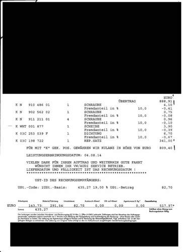

Ich kann dir mal meine Rechnung anhängen. Darin ist unabhängig von dem Austausch des Nockenwellenverstellers zusätzlich noch die Instandsetzung des Turboladers mittels Reparatursatzes enthalten. Das war beim 1,4 TSI 122 PS ja auch ein gängiges Problem. Wie in der Rechnung zu sehen, lief die Reparatur zum Teil über Kulanz. Der Golf war zum Zeitpunkt der Reparatur etwas über vier Jahre alt und hatte ca. 58.000 km Laufleistung.
Nwv-seite1
Nwv-seite2
Danke, das ist ja trotz Kulanz noch eine ordentliche Summe...
War dann heute doch mal in der Werkstatt zur Sicherheit. Die meinen aber, solange es erst ab einer Standzeit von einigen Tagen kommt und auch nur 2 bis 3 sec ist es harmlos. Kann auch an der Viskosität des Öls liegen, die aktuell weniger gut ist, da kurz vorm Service... Gut dann mache ixh wohl erstmal nix
