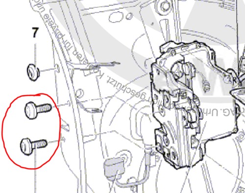

kann mir jemand sagen, was ich für einen Schlüssel (Torx, Vielzahn) in welcher Größe für die Schrauben benötige mit denen das Schloss an die Tür verschraubt wird (siehe Bild anbei).
Auf der Beifahrerseite hatte ich es mit einem Torx geschafft, der so passte aber auf der Fahrerseite ist es so fest, dass ich da den passenden Schlüssel (Nuss) benötige.
Danke & Grüße,
HoschyH
Golfv-schloss
Laut diesem Youtube Video ist es XZN 6
https://www.youtube.com/watch?v=L_qKuykIUc4
Vielen Dank! Dachte ich mir schon, dass es Vielzahn ist, da mein Torx nicht so richtig passte.
Wenn man viel selber macht an VW Autos ist ein Set aus Vielzahnschlüsseln unumgänglich 😁
