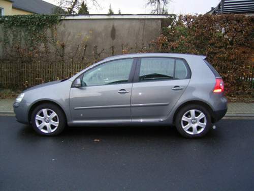

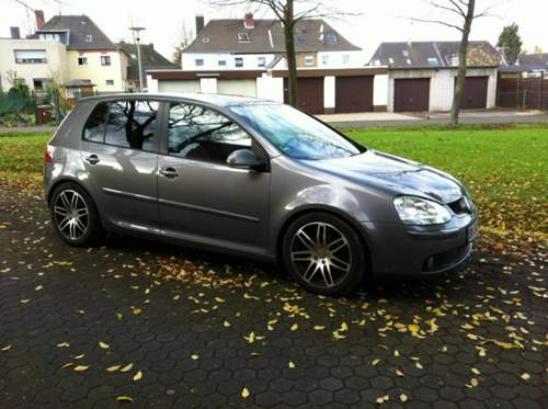

Hier ein Vergleich zu Original und eibach sportline Federn. So tief ist es wirklich nicht. Noch genug Luft da.
