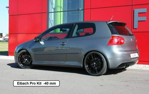

Golf 5 mit Eibach Pro Kit Federn -40 mm (tiefe Version), geworden sind es dann -45 mm.
Golf-5-pro-kit-40-mm
