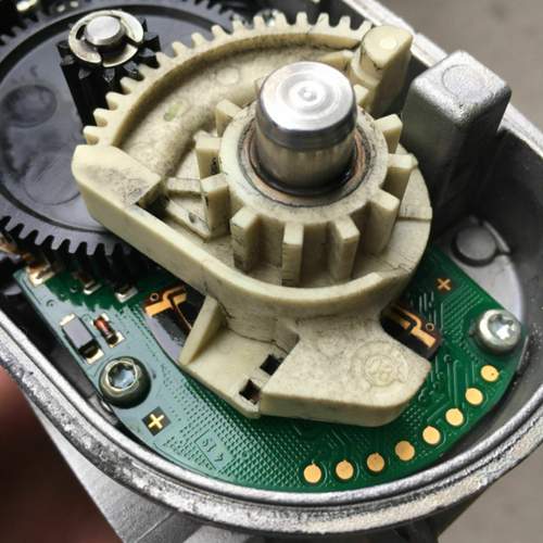

Meine Saugrohrklappe macht an meinem TDI 2.0 1K1 BKD leider immer wieder Probleme. Hatte auch die Ursache (Turbo) versucht zu beseitigen, ist aber ein anderes Thema.
Zuletzt habe ich eine gebrauchte Pierburg gewechselt, dann war zwei Jahre Ruhe.
Da ich den Turbo erst in ein paar Monaten richtig revidieren will, möchte ich bis dann eine günstigere Lösung und eine Neue soll ja nicht grad wieder komplett verdecken.
Um den aktuellen Fehler (MIL aktiv, F8 bleibt gut) zu beseitigen, ist die Tage geplant, die aktuell verbaute nochmals versuchen zu reinigen, ggf. noch ne gebrauchte kaufen.
Zusätzlich versuche ich aus Interesse an der Sache die alte defekte original Pierburg zu reparieren, resp. wenigstens zu verstehen.
Hat das jemand schon mal versucht oder hat eine Idee?

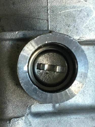

  1. Welle lösen. Hat jemand vielleicht eine Idee wie man die Welle herausbekommt? Die eigentliche Klappe entfernen reicht nicht. Ev. ist die Welle unten im Lager verschraubt? Da hätte es eine Nut zum Gegendrehen s. Foto.
  2. Steuerung. Weiss jemand, wie Pin 3 und 4 angesteuert werden? Die Klappe ist stromlos durch die Feder zu (bei meiner defekten ist das mindestens so😉 So wie ich das verstehe geht bei Zündung die Klappe auf (eigentlich unlogisch, der Motor drückt die ganze Zeit gegen die Federkraft). Ich könnte mir vorstellen, dass genannte Leitungen nur Spannungen als Feedback ans MSG liefern.

Hab soeben noch festgestellt, dass das VCDS eine andere Nummer anzeigt, als die aktuell verbaute 038128063M. Zudem sehe ich auf der defekten, welche bei mir auf dem Tisch liegt (038128063L), dass diese von 2008 ist, was auch mit den Angaben innen übereinstimmt. Dies bedeutet, dass die Klappe schon mein Vorgänger also vor 120tkm wechseln müsste.
