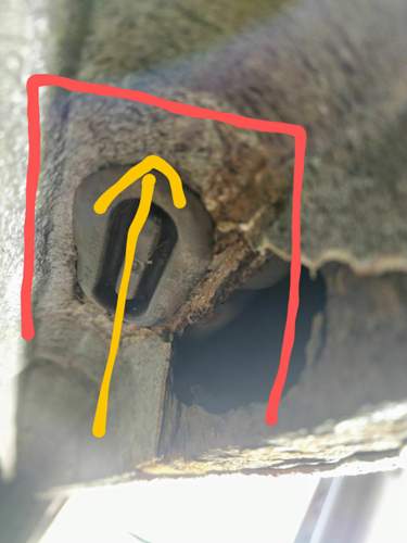

In meinem Golf sitzt der Rost schon in den Karroserie Verbindungen zwischen Tür Rahmen und Innenkotflügel/Rahmen. Dort wird die Dichtmasse spröde. Dann unterwandert Wasser.
Sichtprüfung wie folgt Vorgehen:
- Innenkanten der Kotflügel auf Nachlackierung/Rost Prüfen.
-Kotflügel Innenfläche welche zum Schweller geht auf Rost Prüfen von Innen, oder Aussen auf Nachlackierung/Rost Prüfen.
- Schwellerköpfe und Endstücke prüfen. Nicht nur von Aussen sondern auch von der Unterbodenseite her. Im Zweifelsfall eine Schraube im Plastikradlauf lôsen und drunter schauen.
- U Falz Schweller von unten abklopfen. Unterfahrschutz auf neue Lackierung oder Rostverfärbungen prüfen.
- speziell im Schweller Unterbereich die Gummistopfen auf Nachlackierung/Rostverfärbungen prüfen. (Siehe Fotos mein Beitrag weiter vorne. )
- Rad Abbauen, und von unten in die Dämpferaufnahmen schauen. (Taschenlampe)
- Türkanten Ecken prüfen auf Nachlackierung / Rost.
-Kofferraumdeckelfalze prüfen auf Nachlackierung / Rost
-Mit der Fahrzeug Nummer zum Vw Händler gehen und nach Wartungshistorie fragen. Die meisten Golf 5 haben neue Heckklappen und Kofferraum Deckel bekommen.
Ich persönlich würde Dir raten vom Kauf zurück zu treten wenn möglich. Der 5. ist eine echte Rostlaube
Ich hoffe nach meiner Schweller Reparatur noch 2 Jahre Fahren zu können. Dann ist er reif für Export oder Presse. Leider. Die Durchrostung ist schon so vorgeschritten das sich eine intensive Reperatur nicht mehr lohnt. Man muss den komplett Restaurieren um das Problem los zu werden
Das Problem ist aus meiner Sicht nicht den Schweller zu ersetzen. Sondern das Blech welches mit Schweller und Wagenheberaufnahme den Boden des U Falzes bildet.(Bild Rot dargestellt U Falz. Gelber Pfeil U Falz Boden) Dieses ist bei mir stark korrodiert und ein Teil der tragenden Karosserie. Da lässt sich nicht einfach Mal ein Blech wechseln. Deswegen was anderes nehmen als Golf 5. Da kauft man sich Arbeit mit dem 5er. So wie der Typ auf DMAX Dienstag Abend

Jedes Blech ist zu ersetzen. Die Frage ist nur, wie weit man gehen will!
Auch das Innenblech für den U-Falz kann man ersetzen. Wenn erst mal das Schwellerblech ab ist, dann geht auch das innere Blech. Ein guter Spengler kann und macht das auch. Der Rest ist Pfusch.
