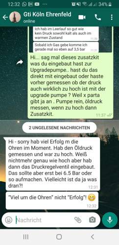

Der vorbesitzer sagt, er hat vorher gemessen. War zu hoch dann hat er das regulierungsventil Zusatzkit verbaut.. wie vorgegeben.. siehe Screenshot im Anhang. Er sagt das sollte aber erst bei 6,5 bar oder sowas aufmachen.. kann es sein dass das druckregulierungsventil dann durchgehend aufmacht und der druck nicht aufgebaut wird ? Wenn ja wie kontrolliere ich das teil ?

Dann ist dieses Regulierventil vermutlich schon defekt. Aber da du jetzt so schon rum gefahren bist, hat der Motor es jetzt wohl sowiso hinter sich

Hi . Also das dbv ist extern. Siehe Link Zusatzkit.
Die messung hat 0 bar im leerlauf und 3,5 bar bei hoher Drehzahl ergeben.. der vorbesitzer sagt das dbv müsste erst so ca bei 6,5 bar aufmachen. Könnte es sein dass er einfach durchgehend auf ist und somit defekt ist ?
Er hat auf jeden falm bwim einbau der upgrsde pumpe gemessen. Weil der druck zu hoch war hat der das dbv angebaut (wie von hersteller vorgegeben)
Soll ich versuchen das dbv abzubauen und zu messen ? Wenn ja, wie ? Wenn ich sicher sein könnte dass es defekt ist, könnte ich es reklamieren da der kauf keine 2 jahre her ist.. oder ich rüste auf originalpumpe um .. was würde die original pumpe kosten ?
