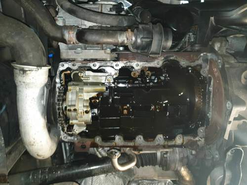

Hallo Zusammen,
Kleines Update für die hilfesuchenden gti fahrer in der zukunft:
Ich habe die Ölwanne abgenommen um sicher zu gehen ob das Sieb am Schnorchel wirklich frei ist.

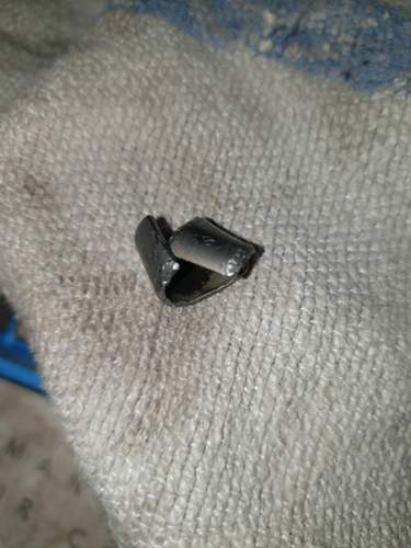

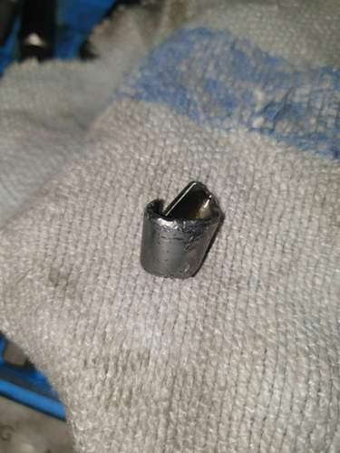

Es war wie neu . Nach näherem betrachten der Ölwanne fiel mir ein Fremdkörper auf. Siehe Foto.
Sieht aus wie eine Führungshülse von der Zylinderkopfdichtung..
Wanne sauber gemacht. Ölwanne abgedichtet und wieder drauf.

P.s. kann mir einer verraten woher die rillen kommen könnten die ich markiert habe ?

Danke für die Rückmeldung
Was genau meinst du mit "Ölpumpe neu Abgedichtet"?
Das Teil sieht tatsächlich aus wie eine Passhülse vom Zylinderkopf

Könnte es denn sein, dass die Ölpumpe einfach nicht dicht zum Block hin war
@Künne schrieb am 24. November 2020 um 09:48:01 Uhr:
Auf dem großen bild siehst du oben den filter. da sitzt der bock und der ölkühler (nun extern da umrüstkit) .
Links wo die Kette ist innerhalb der ölwanne siehst du die Pumpe. Soweit ist alles dicht gewesen. Habe auch keinen ölverlust o.ä. gehabt. Ich denke, wenn dann war die wanne leicht undicht. oder der fremdkörper hat eine rolle gespielt.
Bzw. Es ist einfach Spiel an dne lagern durch Verschleiß entstanden, das durch das 5w50 nun besser unter Druck gesetzt wird.

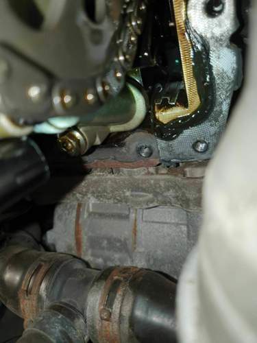

Sorry die Rillen die icj erwähnt hatte.. hab ja gar kein Bild angehangen. Kann mir jemand sagen woher die kommen könnten ? Ich vermute mal von der alten Standard ölpumpe vielleicht oder ? Sieht aus als wenn die kette davon ziemlich locker gesessen hat und sich durch reibung reingefressen hat
Hier die Rillen
Img-20201119-wa0031
Img-20201119-wa0031
Da ht die Kette gegen geschlagen. Warum auch immer...
hmmm komisch.. Naja .
