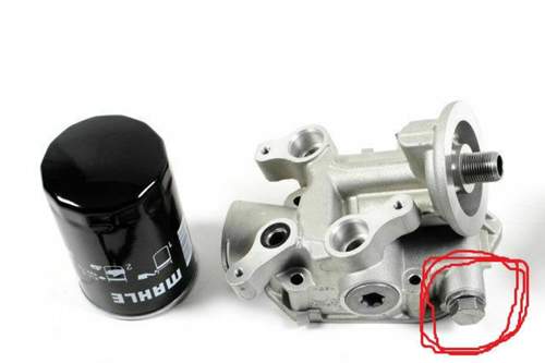

Der Vorbesitzer hat eine Upgrade Ölpumpe Verbaut mit mehr Fassungsvermögen (Link siehe unten).
Ich habe vor 3 Wochen einen Ölwechsel inkl. Fiilter mit Motorspülung vorgenommen und bin auf 0W40 von Mobil 1 umgestiegen. Kein Erfolg ! Ölpumpe inkl. Sieb sind neu. Ölwanne wurde auch vom Vorbesitzer von schlamm geleert.

Könnte man dieses Regulierungsventil (siehe Link, damit ihr nicht suchen müsst) , irgendwie schlüssig auf Schäden u. Funktion prüfen ? Würde es nämlich dann direkt bei x-parts reklamieren und eine neue anfordern.
Frage ist ob sich das lohnt .. wie hoch ist der Aufwand zum prüfen und leben meine Lagerschalen noch oder nicht ..
https://www.x-parts.de/.../...grade-Kit-ERWEITERUNGS-SET::2524458.html

Habe den vorn paar tagen nochmal auf der Bühne gehabt. Mir ist an der Stelle vom Ölfiltergehäuse des Upgrade Kits eine Schraubendichtung aufgefallen die siffig von Öl war . Habe Bremsenreiniger drauf gemacht und wollte jetzt nochma drunter gucken obs von dort sifft.
Anfrage bei X-Parts gestellt ob dahinter sich eventuell die Feder mit der Kugel für das Druckregulierungsventil befinden kann: Keine Antwort!
