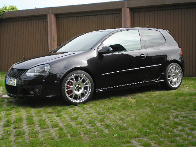

Hallo zusammen hat einer Bilder von den oben genannten features ?
Habe mir die federn schon bestellt wollte mir jetzt mal nen paar pics anschuanen ... habe als Sommerreifen die 18 Zoll detroit mit H&R verbreiterungen vorne und hinten 10mm ....
Hinten wird es wahrscheinlich passen aber vorne werde ich wohl auf 6mm zurück gehen müssen da es sonst am Koti schleift ....

Hallo,welcher Federnsatz für den GTI ist denn nun der bessere Eibach oder H&R (da soll es ja angeblich einen Hängearsch geben,kann das jemand bestätigen? ).
Oder was taugen Federn von anderen Herstellern KW Weitec FK Vogtland ?
Über ERfahrungsberichte wäre ich dankbar habe momentan noch das Serien-GTI-Fahwerk.😉
H&R war mir zu hart
Eibach ist weicher und auch recht tief
http://www.motor-talk.de/.../Attachment.html?attachmentId=294666
Hallo!
Ich fahre zwar keinen GTI aber ich kann Dir auf jeden Fall die Eibach-Sportlinefedern empfehlen, fahre sie selber in meinem Golf 5 und bin super zufrieden damit. Tolle Optik, klasse Fahrverhalten und absolut Alltagstauglich. Was den Hängearsch betrifft kann ich Dir sagen das das ein rein optisches Problem ist, dadurch das der Kotflügelausschnitt beim Golf 5 hinten tiefer ist als wie vorne entsteht bei Federn die vorne wie hinten die gleiche Tiefe haben (30/30mm) dieser Eindruck das er hinten tiefer ist. Bei den Eibach-Sportlinefedern kann das nicht passieren da sie eine Keilform haben, bzw. das der Wagen vorne tiefer kommt. Damit kommt dein Wagen vorne zwischen ca. 45-50mm und hinten 35-40mm tiefer.
