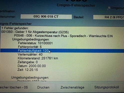

Mein Golf "spinnt" auch seit 3 Tagen ...
Hier das Protokoll:
1 Fehler gespeichert
P0546 Geber 1 für Abgastemperatur Bank 1 Kurzschluss nach Plus
1110 0000 Bedingungen erfüllt
statisch
Warnlampe ein
1110 0000 Fehlerstatus
1 dez Priorität
1 dez Häufigkeitszähler
255 dez Verlernzähler
167083 km Kilometerstand
00.00.00 Datum
17:57:28 Zeit
0 U/min Drehzahl
0 km/h Geschwindigkeit
0.0 % Last
12.1 V Spannung
28.8 °C Temperatur
924.0 °C Temperatur
959 mbar Absolutdruck
Dürfte der gleiche Sensor sein, oder?

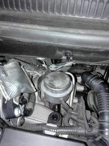

Kann mir jemand sagen, wo der Sensor genau sitzt?
Komme ich da von oben ran, oder besser von unten?
Danke für Antworten ...
@golf-3-64PS
Es wäre hilfreich wenn wir ein par Infos hätten. Welcher Motor ? (Am besten Motorkennbuchstabe) welches Baujahr ?
