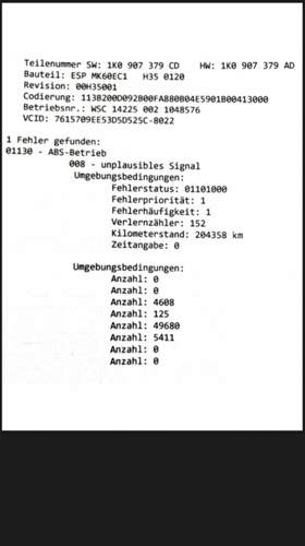

Ich habe ein Problem mit meinem Golf 5 Variant, Baujahr 2009.
Zur Zeit leuchten bei mir die ESP- und ABS-Leuchte und das Ausrufungszeichen blinkt.
Ein Bekannter von mir hat VCDS, das Fehlerprotokoll mit relevanten Daten hänge ich mit an.
Der Fehler lässt sich löschen, springt aber nach Losfahrt bei ungefähr 12-13 km/h wieder an.
Ich muss auch sagen, dass meine Batterie recht schwach ist, beim Starten manchmal in die Knie geht und die Daten im Cockpit werden gelöscht. Nach solchen Aktionen kam noch der Fehler "Lenkwinkel" hinzu, den haben wir aber wieder weg gekriegt.
Folgendes habe ich bereits gemacht:
- Lenksäulensteuergerät gewechselt
- Schleifring gewechselt
- Motorraum auf Fellbesuch mit spitzen Zähnen durchsucht -> kein Fell, keine Kabel angeknabbert
- Einen ABS-Sensor habe ich probehalber entfernt -> VCDS zeigt dann erst einen Fehler an.
Ich weiß, was jetzt kommt: ABS-Steuergerät ausbauen, einschicken und generalüberholen lassen. Das ist nur leider sehr teuer und ich versuche vorher die anderen Sachen.
Hat jemand Ideen?
Grüße vom LaienschrauberNate

So, neuerliches Update.
Nachdem ich eine nagelneue Batterie verbaut habe, waren wir heute wieder an dem Wagen dran.
Dabei hat sich herausgestellt, dass alle Fehler außer der auf dem Bild Gott sei dank verschwunden sind.
Hat noch jemand eine Idee, was weiter zu tun ist?
Hoffnungsvolle Grüße,
LaienschrauberNate
Dein ABS Stg ist defekt... Aktion 45F2.
Das wird teuer..
Anhand der Teilenummer 1K0907379CD im Internet geschaut, da wäre eine Reparatur (ausbauen, einschicken) wesentlich günstiger. Für den Ausbau gibt es viele Videos..

Wie oben erwähnt das ABS StG ist defekt.
