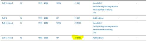

Ich habe gerade gesehen, der Golf 4 hat seit heute die Zulassung für die Osram Nightbreaker LED H7 Leuchtmittel als Abblendlicht. Die zulässige Scheinwerfergenehmigungsnummer ist E1 761. Das wäre dann die Nummer für die Standard Scheinwerfer von Hella. Ich glaube meine von Valeo haben eine andere Nummer.
Ein Adapter wird, wie es aussieht nicht benötigt.

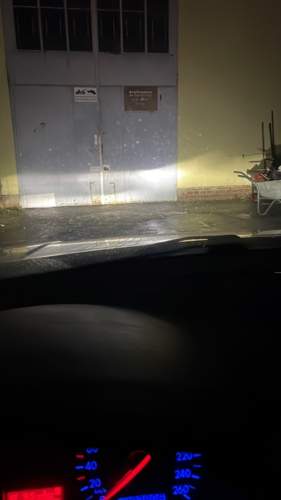

Gestern die Philips eingebaut.
Mega.

Kannst du die Philipps ABG reinstellen?
@blackmailTobi
Also vom Bild her tut sich das nichts zu den Osram.
Allerdings sieht das so aus als könntest du mit ner vernünftigen Lichteinstellung noch mehr rausholen der Linke steht definitiv sehr tief rechts könnt allerdings auch was hoch sein
Ja wird nochmal eingestellt. Danke

So, wurde grade in der Werkstatt enttäuscht.
Die Osram H7 LED sind nicht zugelassen für meinen Golf IV.
Laut Meister nur E1 und E9, meiner hat E4.
Also doch nix mit LED für den Golf. Schade.

E1 ja, E9 nein.
Die legalen LED- Einsätze für die normalen H7 Scheinwerfer kann man einfach einbauen, Scheinwerfer vielleicht noch neu einstellen lassen und sich dann freuen.
Deshalb hatte ich damals nach LED Leuchtmittel für die „normalen“ Golf IV Scheinwerfer gefragt.
Offenbar wird aber auch alles andere als E4 als Normalscheinwerfer bezeichnet – von den ganzen Es hab ich heute erst erfahren. Dachte, wenn H7 zugelassen ist, dann für alle. Daher ja auch meine Frage 🙂
