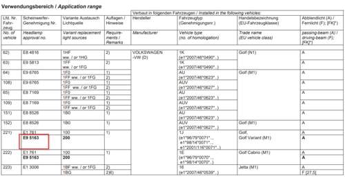

Hallo zusammen, wenn mich nicht alles täuscht, sind jetzt die Ostram NIGHT BREAKER H7-LED auch für den Valeo Scheinwerfer e9 5163 zugelassen. Kann das jemand bestätigen?
Hier Der Link um die neuste ABE zu laden:
https://www.osram.de/.../night-breaker-led-download.jsp?...
In ihrer Fahrzeugliste steht es noch nicht drin...
Es gibt ja jetzt auch die GEN2. Heist das dann, dass nur die GEN2 für den Valeo zugelassen ist oder ist das nicht relevant.
LG
Bild-2024-03-12
Bild-2024-03-12
Ich weis nicht ob es Gen 2 ist aber augenscheinlich gibt es jetzt eine Variante für den Valeo denn da steht 200 hinter und bei den Hella die 100
Ja das wundert mich auch was diese „Variante Austausch Lichtquelle“ bedeutet. Da steht ja nur bei dem Golf 4 die 100 und 200 drin…
Ne da steht beim Hella Scheinwerfer die Variante 100 und beim Valeo die Variante 200 drin
Ja aber was bedeutet das 100 und 200?
Bei anderen Fahrzeugen steht das nicht dabei. Da steht dann was Fahrzeugspezifisches.
