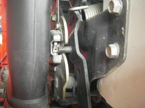

(Letztens ließ der Prüfer einen kompl. 7,5t durchfallen,
weil die Kontrollleuchte vom gekippten Führerhaus nicht erlöschen wollte.
(Mikroschalter an der Verriegelung hatte sich bei der Probefahrt/Bremsenprüfstand
aus dem Geberstift milimeter gelöst....und der Prüfer war nicht gewillt, die 20m entfernten
LKW-Mechaniker zu kontaktieren.....
BT
Ich kenne die Schwachstellen meines Golf IV gut und
werde mich für den TÜV im Dezember warm anziehen.
Mein Schwiegervater ist sogar so schräg / fest davon überzeugt,
das beim TÜV/Werkstattbesuch an den Autos immerwas
"mitrepariert/manipuliert gar sabotiert" wird, was ein baldiger
erneuter Reparatur/versuch erfordert.
TukTuk - Verriegelung
