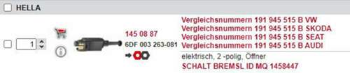

Habe gerade etwas gestöbert im ETKA... tatsächlich gibts von Hella 2 Schalter , Identisch Aussehen , Identisch Stecker , einer ist ein Öffner der andere ein Schliesser 🙂
Und dann gibts tatsächlich eine Version die Hella nicht im Sortiment hat das ist ein Wechsler 😉

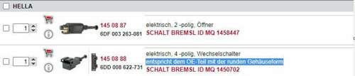

191945515B = laut Teilenummer 2 Polig elektrisch, Öffner 😉
1C0945511A = 4 Polig Wechselschalter ( hier gibts Varianten!!!)
Grün , Blau , Schwarz, Lila , Grau
Und ich glaube wir kommen deinem Problem näher 😉
Denn Scheinbar wurde das Teil ersetzt -> Gehäuseform RUND!!!
Da gibts dann auch noch direkt 5 Varianten .. lol...
Dann hast du jetzt wie fast vermutet ggf. den falschen 😉
Bei VW hätte man dir jetzt einen Runden gegeben , und ich würde gern raus bekommen welcher der 5 nun deiner wäre.
Der Eckige von Hella auf jeden Fall nicht. Siehst ja das er nicht funktioniert .

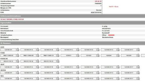

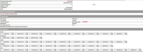

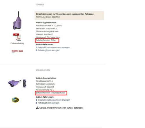

Hier mal der Direkte Vergleich zwischen Hella und Herth+Buss bei der gleichen Nummer
Hella = Wechselschalter
Herth + Buss = Öffner
Genau das wird denke ich dein Problem sein 😉
Optisch gleich , Stecker gleich , Funktion andere.
