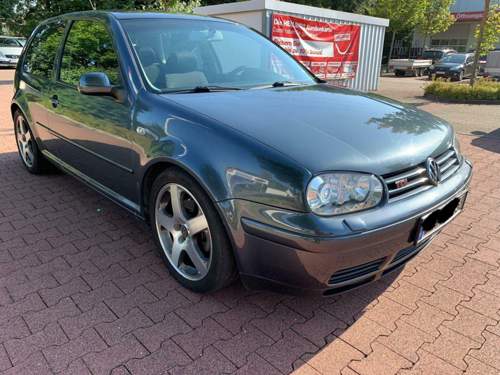

Hallo in die Runde,
mein geliebter Golf 4 TDI mit 131 PS hat vor kurzem den Geist aufgegeben 🙁
Nun habe ich mir einen gebrauchten Golf 4 TDI GTI mit dem ARL Motor gegönnt (150PS Motor).
Leider hatte der Vorbesitzer ein sehr hartes Fahrwerk eingebaut und es gefällt mir so garnicht.
Mein alter hatte das Sportfahrwerk von VW drinnen und das fand ich schon echt gut muss ich sagen. Es war sportlich aber hatte trotzdem noch einiges an Komfort.
Welches Fahrwerk könnt ihr mir für meinen "neuen" Golf empfehlen?
Es ist ein drei Türer und hat die 17 Zoll Santa Monica Felgen drauf.
Liebe Grüße aus Bielefeld,
Stefan
p.s.: ein Foto vom Neuen gibt's auch noch 😉

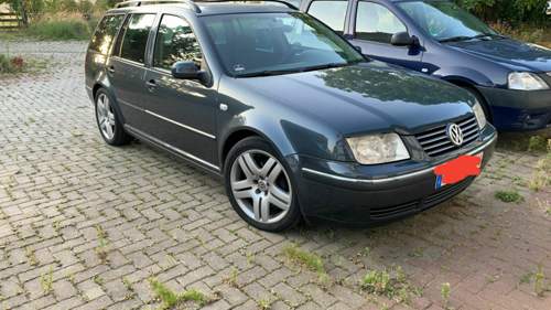

@steveTDI schrieb am 10. September 2019 um 10:10:20 Uhr:
Manche sagen, dass diese Dämpfer nicht für Tieferlegungsfedern gedacht sind, scheint ja aber bei sehr vielen Leuten zu funktionieren und bei meinem alten 4er hatte ich auch die Seriendämpfer mit den Eibach Federn drin.
Das zeigt sich auch eher aus langfristiger Sicht. Die Seriendämpfer sind von der Länge her für die Originalfedern gemacht. Die Tieferlegungsfedern haben auf die Seriendämpfer halt den Effekt, als würdest du mit Serienfedern permanent vollbeladen fahren.
Oberes Bild von mir ist mit Eibach Federn und Seriendämpfern.
Leider mit den Long Beach Felgen, die haben aber die gleichen Maße soweit ich weiß.
Wobei Dämpfer nichts an der Fahrzeughöhe ändern können.
Außer sie liegen auf Block 😁

@DerNico97 schrieb am 10. September 2019 um 12:36:17 Uhr:
Leider mit den Long Beach Felgen, die haben aber die gleichen Maße soweit ich weiß.Wobei Dämpfer nichts an der Fahrzeughöhe ändern können.
Hallo Nico, welches Bild meinst du genau?
Kann kein oberes Bild finden und dein Profilbild bekomme ich warum auch immer nicht groß.....

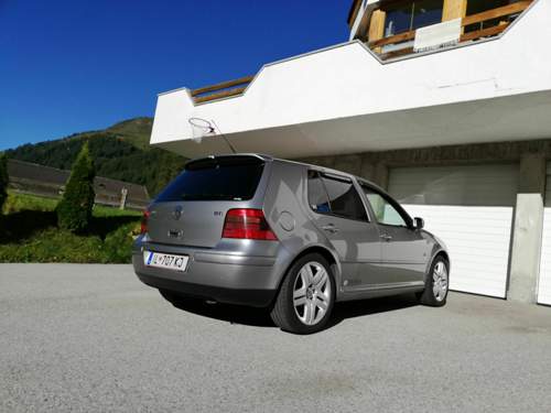

@Abbi1986 schrieb am 10. September 2019 um 17:01:21 Uhr:
H&R Cup Kit Komfort mit 35mm TieferlegungFahr ich zum zweiten Mal im 4er, früher TDI jetzt im GTI. Alltagstauglich, Preis-Leistung top!
Fahrwerk ist komplex, Fahrverhalten auch. Die Fahrwerkswelt besteht nicht nur aus Federn und Dämpfern. In der klassischen langgezogenen Landstraßenkurve macht sich ein Sportstabilisator sehr bemerkbar, da fängt Fahrspaß(und Sicherheit) an!
Moin Abbi,
hast du evtl. auch mal ein paar Bilder für mich parat, können auch schnell mit dem Handy gemacht sein.
Möchte mir einfach gerne eine Vorstellung von der Fahrzeughöhe mit den unterschiedlichen Fahrwerken machen.
LG, Stefan

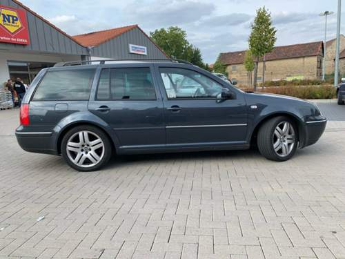

@steveTDI schrieb am 10. September 2019 um 20:56:23 Uhr:
Außer sie liegen auf Block 😁Hallo Nico, welches Bild meinst du genau?
Nochmal eins nur für dich 🙂
Moin Stefan.
Ich habe gerade nur eins wo ich beim Räderwechsel mal ein "Hybridbild" geschossen habe 😉
HA 225 45 18 auf 7,5x18 Jubi Felge
VA 225 xx 17 auf xx x 17 Zubehörfelge
Wenn du was besseres brauchst dann mache ich nochmal eins.
