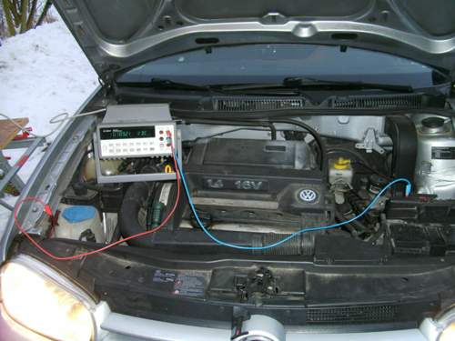

Nun habt ihr aber meine Neugier geweckt. Und da ich heute Zeit habe, habe ich mal eine Messung gemacht. Man kommt eigentlich, zumindest bei meinem 1,4er, relativ gut an die Lampenfassung ran.
Wie ihr seht, liegt die Spannung direkt an der Lampe gemessen und bei Leerlaufdrehzahl bei 13.15V. Was will man mehr? Der Spannungsabfall, gegen Batterie-Pluspol gemessen, liegt bei ca. 0,75V. Auch das ist ein hervorragender Wert, der sich kaum durch irgendwelche Maßnahmen deutlich verringern lässt.
Also keine Panik, alles im grünen Bereich. Und mein Golf wird heuer schon 15 🙂.
Euch allen noch ein gutes neues Jahr und allzeit unfallfreie Fahrt!
